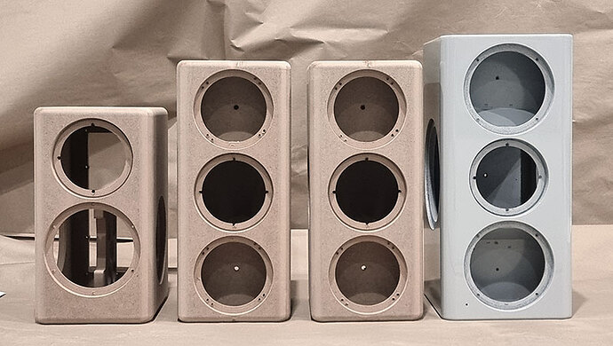

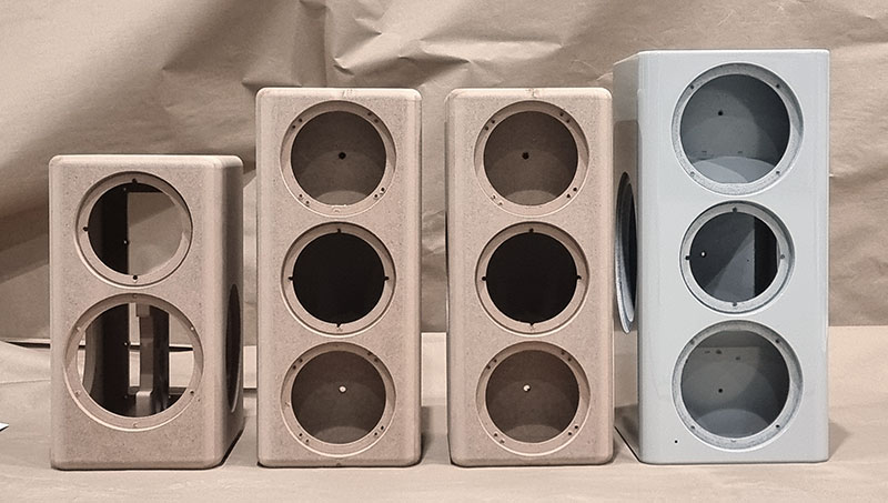

측정 테스트를 위한 S6B(A6B), F5C, C5C, C6C 가 완성되었습니다.
프로토타입 크기는 아래와 같습니다.
S6B, A6B
220 x 405 x 300
F5C, C5C
215 x 500 x 260
C6C
252 x 540 x 300
카디오이드, 퓨위터 둘다 들어본 결과 둘 다 게임체인져라 기존 제품들과 전혀 다른 경쟁을 하게 될거란 생각이 큐ㅠㅠㅠㅠㅠ

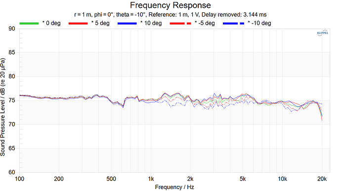

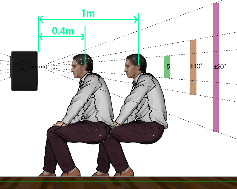

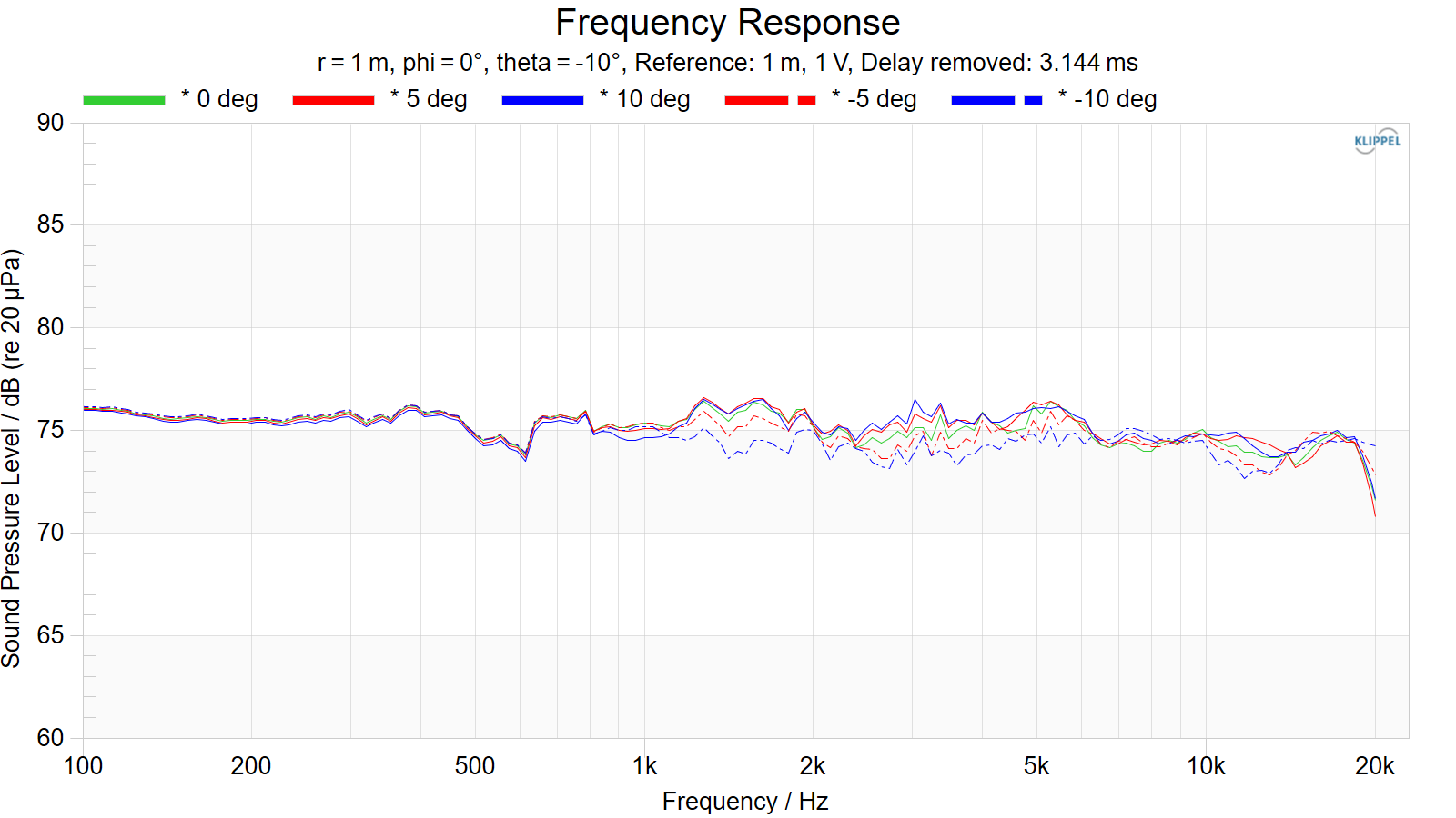

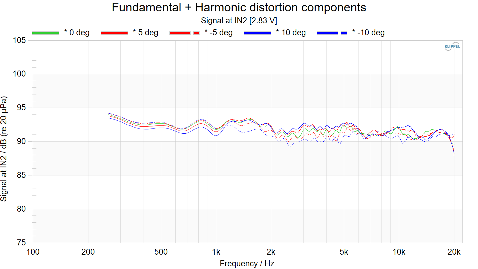

최소 청취거리를 묻는 분들이 많으셔서, 간단한 테스트를 해보았습니다. 제품은 C6B입니다
귀에서 40cm 거리
귀에서 100cm 거리
위 그래프에서 알 수 있듯이 10도 까지는 3dB 이내로 들어오며, 5도 기준일경우 그 범위가 더 좁혀지게 됩니다.
5도 기준을 맞추려면 0.4m 기준에서는 귀높이와 음향축을 일치시켜줘야하며, 10도 기준의 경우 얼굴을 대부분 커버하기에 어느정도 자유롭게 사용이 가능합니다.
1m 기준에서는 5도에서도 매우 자유롭게 사용이 가능합니다.
스펙상에 최소위치는 70~80cm 정도로 알려드리고 있지만, 이는 매우매우 보수적으로 잡은 경우이며, 실 사용시에는 40cm 까지 붙혀 사용한다 할지라도 음향축 기준 10도 이내로 맞춘다면 충분히 사용가능합니다.
1.5m 이상 거리라면 침대에 누워서 들어나, 일어서서 들어나 비슷한 응답(룸에 의한 응답변화 제외)을 보여줍니다.
