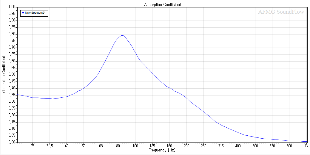

기대 효과로는 80-120hz 사이 에서의 적극적인 공진과 저음반사의 감소가 있습니다.
표 1 : at250M의 시뮬레이션 결과.

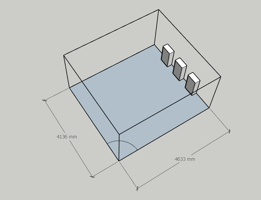

사진1 : AT250M 테스트 공간

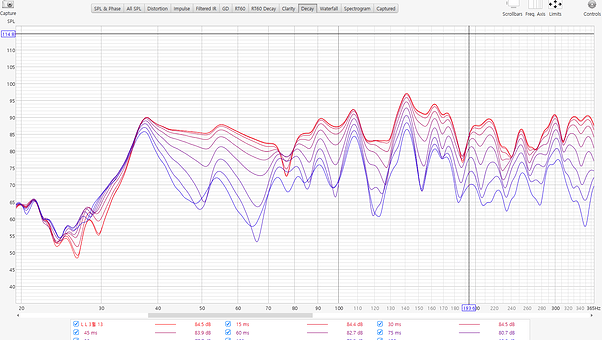

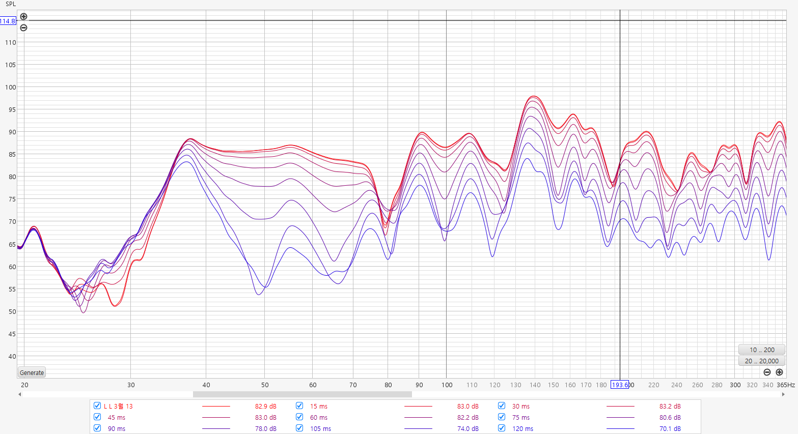

사진2 : 베이스트랩 투입 전 디케이

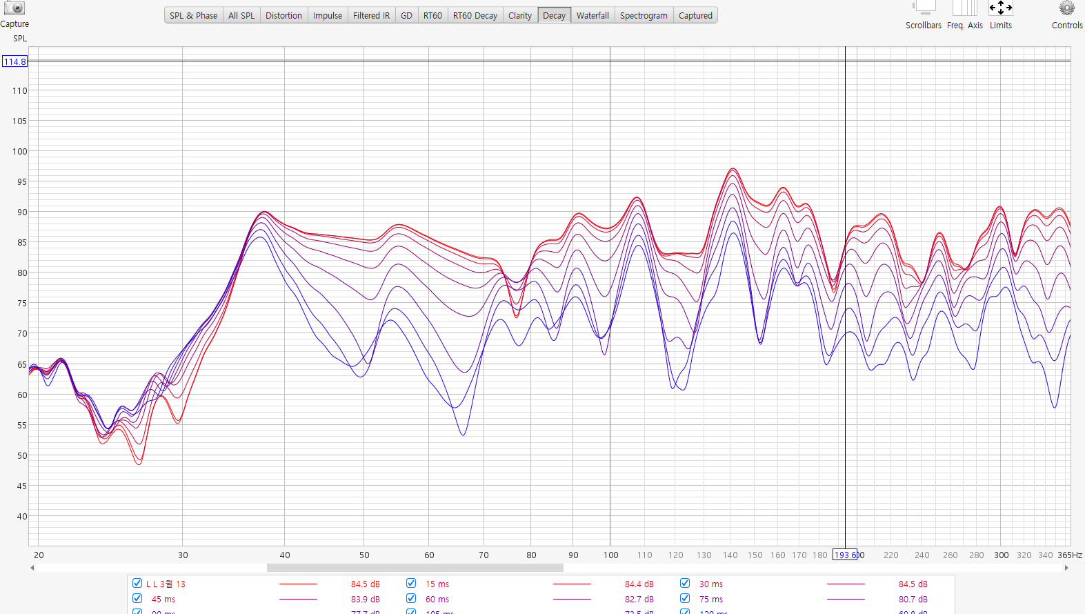

사진3 : 베이스트랩 투입 후 디케이. 50~150Hz 사이에서 유의미한 효과를 보이는 것으로 보입니다.

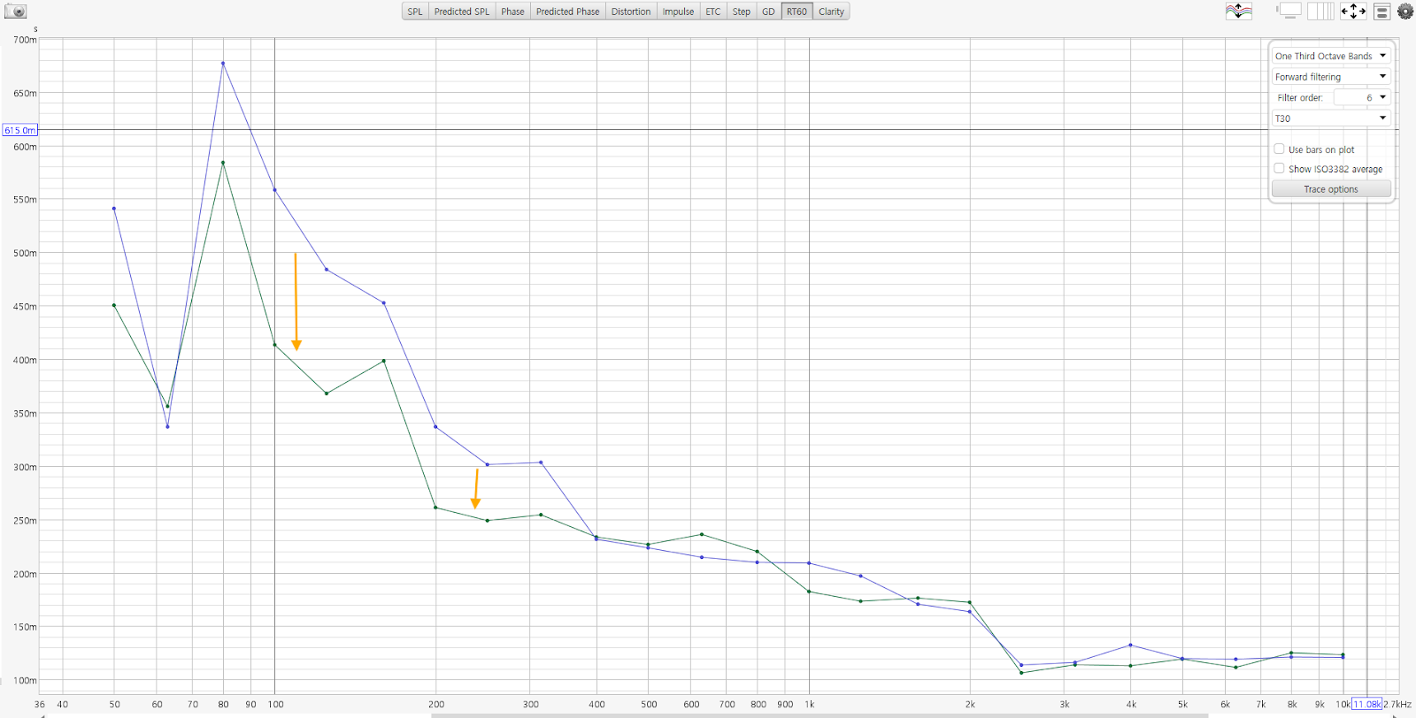

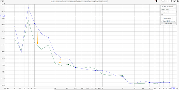

사진4 : 잔향시간 변화
약간의 측정위치 편차를 감안할 때 상당히 좋은 변화를 보여 주는 것을 확인했습니다.
