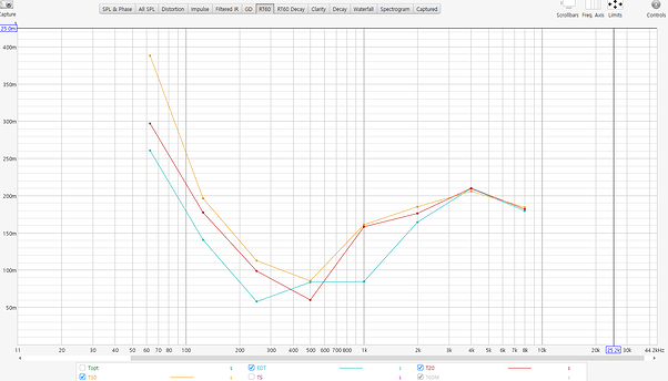

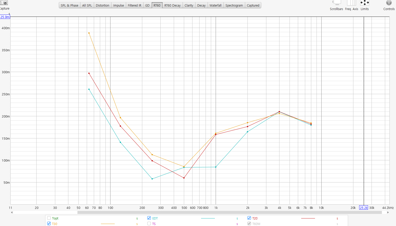

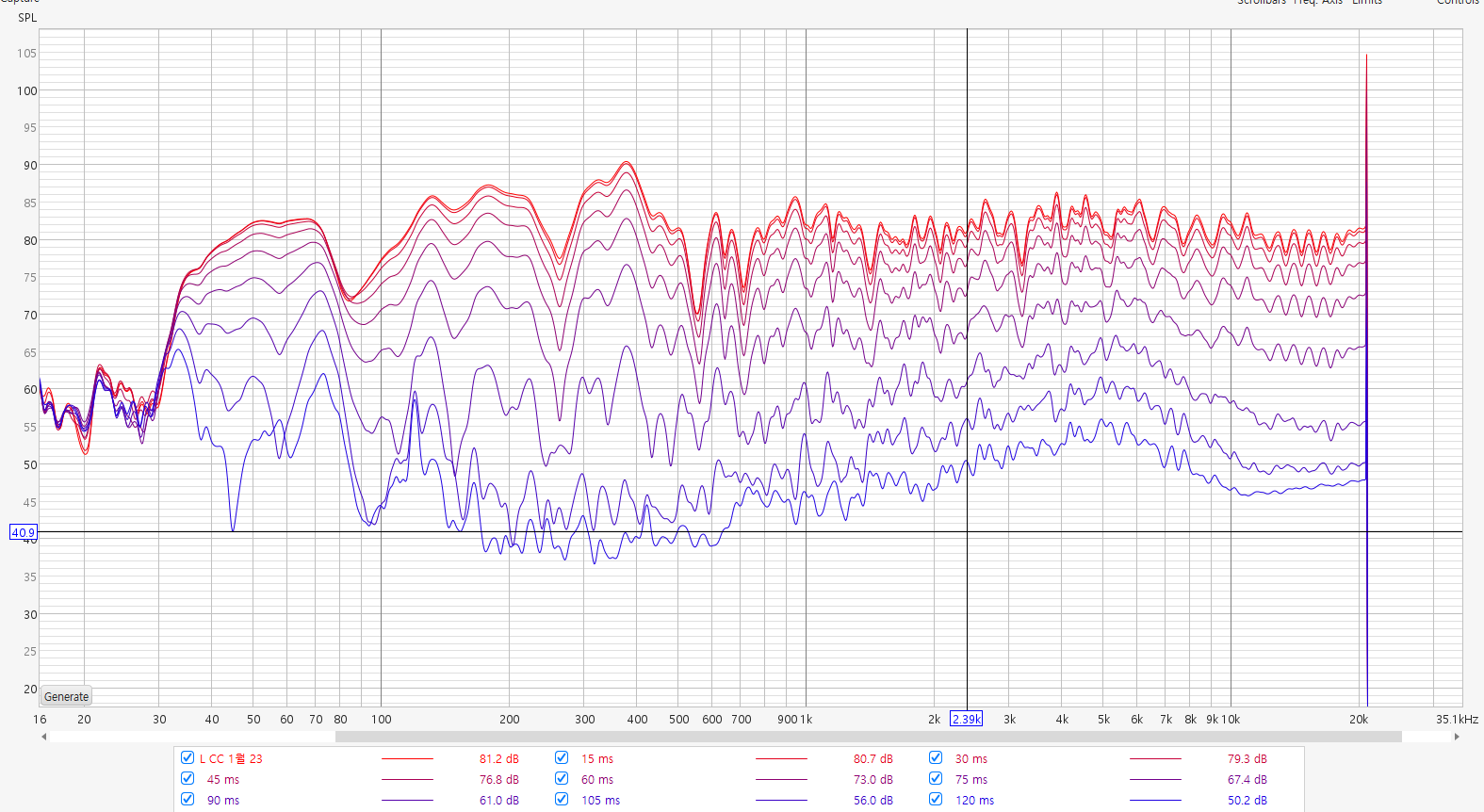

이렇게 고음 잔향시간이 유독 많이 튀도록 나왔는데요.
경향 상 10K이상 고역에서는 다시 데드해 지고 있는 것도 확인할 수 있었습니다.

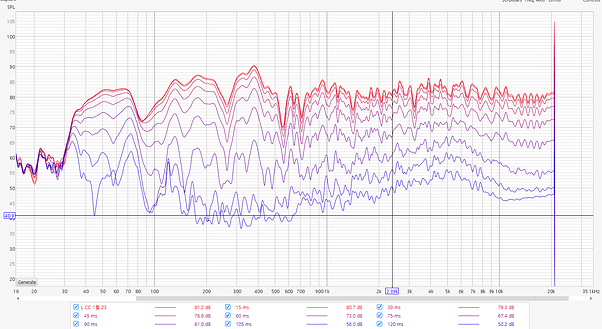

이 그림을 보면 3-4K 를 중심으로 고음 잔향이 길어지고, 그 이상의 고음에서는 다시 에너지가 줄어드는 것을 볼 수 있습니다.
뿐만 아니라 다시 저역에 이르러서는 흡음이 잘 안되어 공진과 캔슬이 다시 발생하는 것을 볼 수 있습니다.

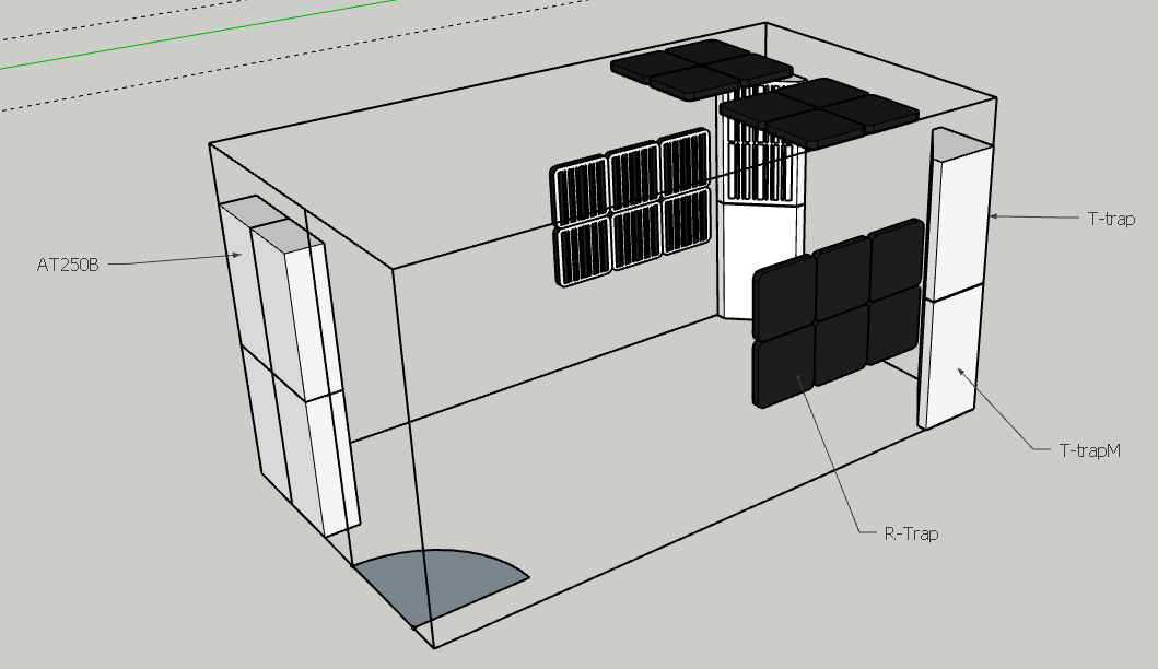

저희는 이에 대해서 단순한 대안을 컨설팅 하였습니다.
드믈게 얇은 튜닝재를 다량 사용하게 되었습니다.
사실 문 쪽이 있는 뒷면을 더 강하게 보강하고 싶었으나, 동선과 공간 활용 문제로 타협할 수밖에 없었습니다.

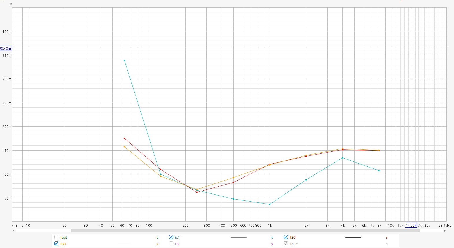

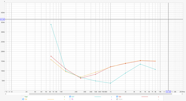

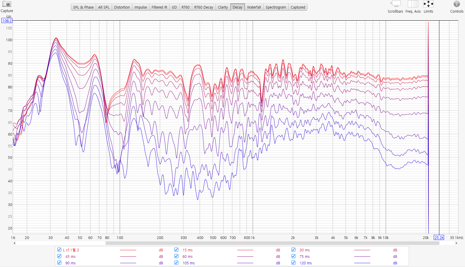

결과는 훨씬 좋은 수준의 잔향 균형입니다.
훨씬 투명하고 듣기 좋은 응답이 되었습니다.
전반적인 디케이 양상 또한 매우 안정된 것을 볼 수 있습니다.
여기에 EQ 시스템을 좀 더 더하면 훨씬 좋았을 것입니다.
