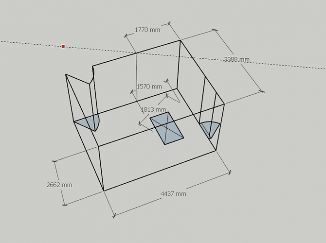

이번 공간의 상황부터 먼저 살펴 보겠습니다.

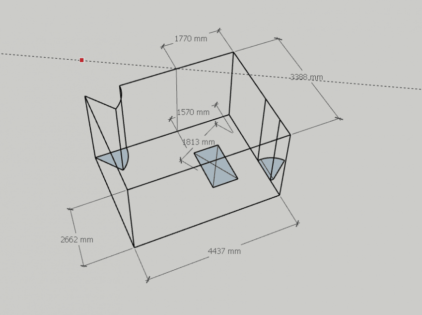

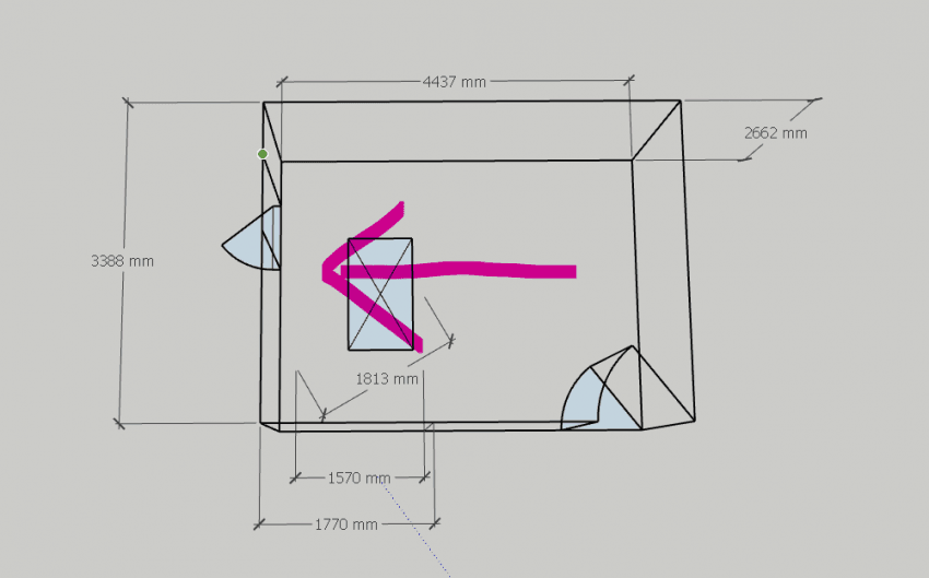

가로 3.88m 세로 4.43m 높이 2.66m 의 육면체 공간입니다.
표면적은 약 71m^2 , 체적은 약 39m^3로 추산해볼 수 있습니다.
이 때 스튜디오 환경으로 사용하기 좋은 권장 잔향 시간은 0.22s 이하를 추천할 수 있습니다.
이번 공간에서 특기할 만한 점은 공간에 문이 2개가 있는 것 이었습니다. 좌측 상단은 주 출입로, 우측 하단은 창고로 가는 문이었습니다.
중앙 네모 박스는 책상입니다.
공간 배치상 화살표 방향으로 공간을 사용하는 것이 좋을 것 같고, 이미 의뢰인 분께서도 이렇게 사용하고 있었습니다.

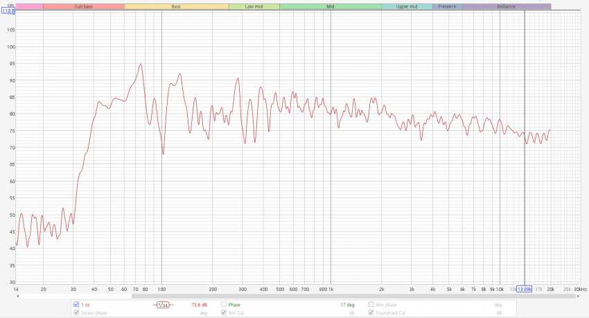

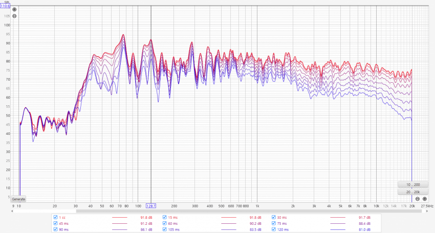

사전 측정 결과를 보겠습니다.
75hz 130Hz 등 400대역까지 딥 피크로 인해서 주파수 응답이 많이 손상되어 있는 것을 볼 수 있습니다.

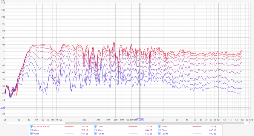

어째서 저렇게 날카로운 공진이 많은지는 디케이 그래프를 참조하면 잘 알수 있습니다.
500-600까지도 소리가 잘 감쇄하지 못하고 에너지가 중첩되는 것을 볼 수 있습니다.
이는 공간에서 저음 흡음이 되지 않아, 재반사가 심하고, 이로 인해서 저음 잔향이 크게 증가하고, 공진이 심각한 것을 의미합니다.

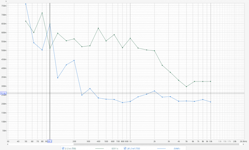

잔향시간 또한 매우 높아져 있는 상태입니다.
계산상 목표로 했던 0.22초 보다는 심각하게 긴 상태입니다.

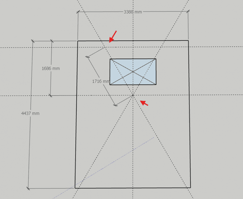

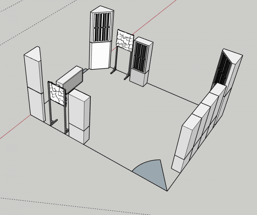

스피커와 청취 위치 셋업에 대해서 먼저 고민해 보겠습니다.
전면에서 38%인 기본적인 위치에서 정삼각형 구도를 사용하고, 스피커는 뒷벽에 붙이는 위치에서 시작하는 것이 좋을 것 같았습니다.
이때 청취 거리 또한 약 1.7m 로 니어필드 청취에 적합한 거리입니다.
설계 도안을 만들 때 이 공간에서는 16m^2정도의 흡음면적이 필요할 것으로 예상 되었습니다.
경험적으로는 체적이 줄어들고 공간 내 형상이 복잡해지기 때문에, 그것보다는 다소 덜 필요하게 됩니다.
사진에 나온 흡음 면적은 얼마만큼일까요? 약 11m^2 입니다.

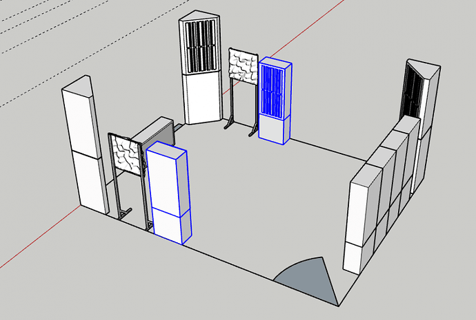

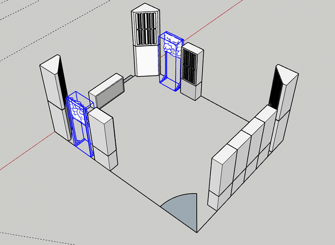

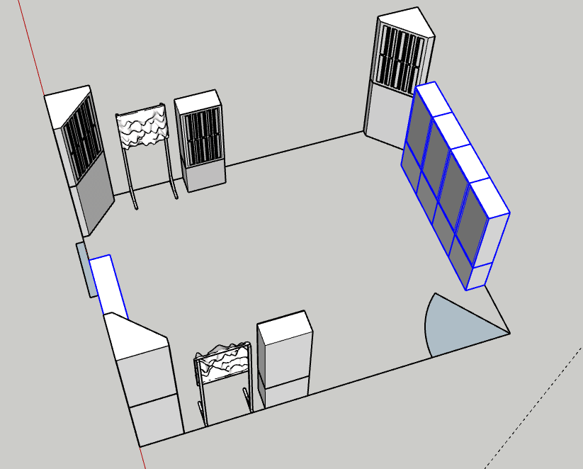

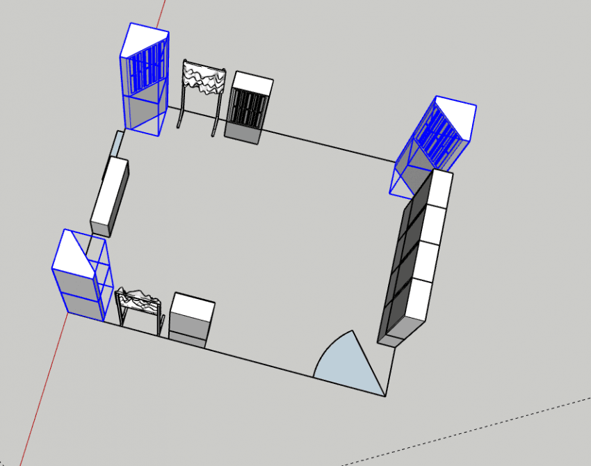

각 제품의 설치 의도를 좀 더 자세히 살펴 보겠습니다.
코너는 베이스트랩을 위치시키기 아주 중요한 위치입니다. 어쿠스틱퓨저에서도 스테디셀러 조합인 T trap M, 과 Ttrap 의 조합으로 출입구를 제외한 코너가 설치되었습니다.
전후면 마주보는 면의 에너지를 보다 감소시키기 위해서, AT250B모델과 AT250 큐브 모델이 조합 되었습니다.
AT250큐브와, AT250 의 조합은 벽에 타공을 하지 않으면서도, 강력한 베이스트랩으로 귀 높이를 커버할 수 있는 매우 효과적인 수단입니다.
측면 1차 반사음 제어는, 1차 반사음의 세기를 너무 줄이지 않으면서도, 풍부한 좌우 반사를 위해서 배치 되었습니다.
측면 1차 반사를 벽에 걸지 않고 1545 스탠드와 조합했을 때 보다 유리한 점은, 층고에 비해 좌우가 너무 넓을 때 거리를 조절하여 도움을 받을 수 있습니다.
주로 천장 반사음은 음상에 악영향을, 좌우 반사음은 음상에 이로움을 주기 때문에, 타이밍 상 먼저 도착하는 것이 좋습니다.
좌우 디퓨저를 당겨와서 거리 상 천장보다 가깝게 해 주면 좋은 도움을 기대할 수 있습니다.
청취 위치 근처 벽을 커버하여, 좌우 방향 공진 감소가 일어나도록 배치 하였습니다.

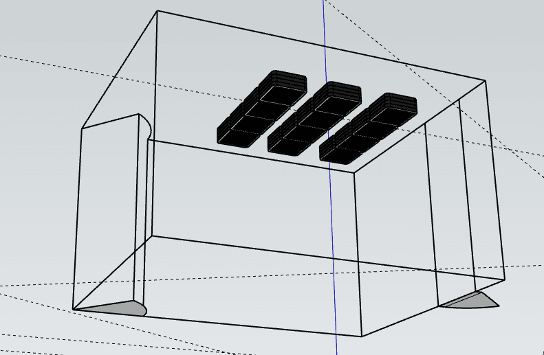

천장은 스피커 위치부터 청취자 위치까지 넓은 면적을 커버하도록 배치 되었습니다. 천장의 흡음 면적까지 합친다면 배치 흡음 면적은 약 14m^2 입니다.
흡음재 측면의 면적과, 체적 감소 효과를 고려하면. 부족하지 않은 물량이 될 것 같습니다.

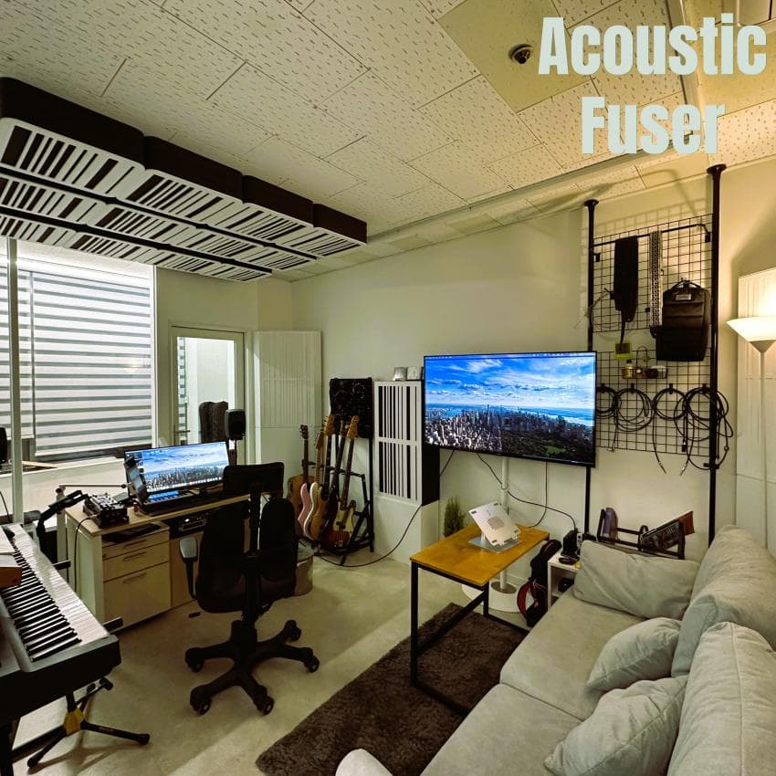

설치 이후 측정된 응답을 보면, 상당히 긍정적인 모습을 보여 주는 것을 알 수 있습니다. 보다 완만한 큐값으 딥 피크와, 좀 더 균형잡힌 응답을 볼 수 있습니다.
잔향 시간의 변화도 아주 좋게 변한 것을 볼 수 있습니다.

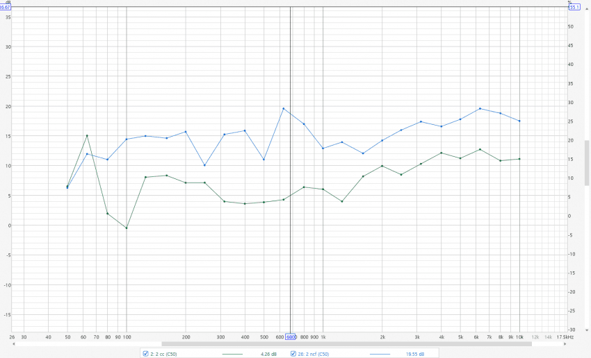

명료도 수치에도 좋은 개선이 있었습니다.
디케이 결과 또한 이번보다 훨씬 좋아진 것을 볼 수 있었습니다.
EQ 작업 후 결과는 더 인상적입니다.
마무리 후 아쉬운 점으로는 중음 대역 흡음을 조금 더 했으면 어땠을까… 싶지만. 공간 내부 동선과 인테리어를 생각했을 때, 최선에 가까웠다고 생각합니다
